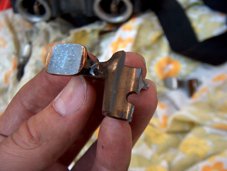

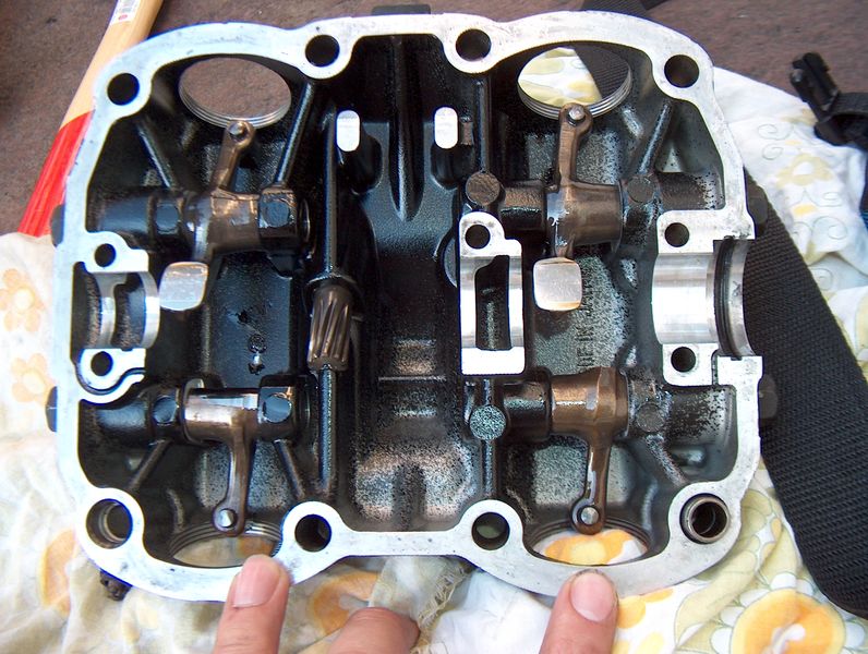

BeitragVerfasst am: Do Aug 14, 2008 8:59 pm    Titel: Klappern Antworten mit Zitat
Tach!
Ich hab heute den Ventildeckel abgenommen (ich dachte, dann könnte ich das Ventilspiel besser einstellen. Das war dumm), und dabei gesehen, dass der Steuerkettenspanner ein Steuerkettenklemmer ist. Könnte in Klappergrund sein.
Ich hab mal ein Foto vom Spannstift gemacht. Reichen diese kleinen Riefen aus, den Stift zu verklemmen?
Gruß, Hauke

BeitragVerfasst am: Fr Aug 15, 2008 3:53 pm    Titel: Antworten mit Zitat
Um Gottes Willen Shocked
Kleine Riefen ???
Das sind Kraterlandschaften ! ! !
Der Stift ist normalerweise im µ-Bereich poliert !
Das Dingens ist hinüber !
P.S.: Kannst Du das Bild a bisserl verkleinern (unter 800*600) und in's Album unter "Motor" hochladen, zur Abschreckung
HerrBolsch
Anmeldungsdatum: 23.06.2008
Beiträge: 35
Wohnort: Kassel
BeitragVerfasst am: Fr Aug 15, 2008 8:06 pm    Titel: Hm Antworten mit Zitat
ääääh....
Ok. Nun gut.
Wenn das Ding also so katastrophal aussieht, kann ich davon ausgehen, dass die Führung im Motorblock auch ruiniert sind?
Oder mal eine ganz blöde Frage. Was passiert eigentlich, wenn das Ding jetzt durch Schleifen und Polieren ein paar Hunderstel zu klein ist und Spiel in der Führung hat? Rolling Eyes
Wenigstens hab ich in Bremen nen Kawahändler vor der Tür. Ich hoffe, die Dinger sind nicht allzu teuer.
Grüße aus Bremen,
Hauke
BeitragVerfasst am: Fr Aug 15, 2008 8:28 pm    Titel: Antworten mit Zitat
Der Bolzen drückt auf die Spannschiene mit deutlich Kraft.
Wenn die Nocken der Nockenwelle die Ventile betätigen verändert sich drastisch die Spannung der Nockenwellenkette; also bei jeder Ventilbetätigung quasi lose-fest-lose.
Damit die Kette nicht das Schlackern anfängt soll die Spannschiene diese Bewegungen mitfedern,ähnlich dem hinteren Kettenumwerfer bei einem Fahrrad.
Nur passiert das bei jeder Motorumdrehung mehrfach (1x je Ventil)
Der Bolzen Muß diese Bewegungen mitmachen !
Die Spannfeder im Kettenspanner ist dann letzlich für die eigentliche Spannung (Druck) zuständig, der über eine gewisse Weglänge gleich bleiben soll.
Daher ist es auch so fatal wenn die Feder ermüdet.
Und das tut sie ja auch,da dauern in Bewegung, fast wie feine Vibrationen !
Das Problem dabei: der Bolzen überträgt das Ganze und muß daher Pro Motorumdrehung mehrfach vor- und zurück !
Daher sind feine Riefen schon "tödlich" , von Kratern ganz zu schweigen.
Wenn ich mich recht entsinne sollte der Bolzen eine gehärtete Oberfläche haben, also ist da eher nichts mit nachschleifen & Polieren, zumindest nicht bei den Kratern die Du hast !
Im Kettenspanner (aus Leichtmetall) ist noch eine Hartmetallbuchse eingepresst, als Gleitlager.
Wenn der Bolzen dünngeschliffen wird kann ich mir mehreres Vorstellen:
Das Dingens fängt binnen kürzester Zeit an zu schlackern (zu hämmern) und "ovalisiert" da alles was im Weg ist...
HerrBolsch

Ich habe heute mal geschaut, warum der Motor nicht durchdrehte. Am Kettenspanner lag's nicht. Die Steuerkette ist auch nicht übergesprungen. Das kann sie nicht, selbst wenn der Spanner ausgebaut ist.
Aber als ich die Ventile reindrücken wollte, hat es bei links rein und rechts raus nicht geklappt. Ich habe sie mit einem Drei-Feinunzen-Silberhämmerchen sanft angestubst, da haben sie sich bewegt. Deshalb hab ich den Deckel wieder drauf gemacht und wollte sehen, ob der Anlasser den Motor jetzt durchdrehen kann.
Er hat dann stattdessen die Kipphebel durchgedreht, besser gesagt, abgedreht. Beide Einlassventile. Hab auch Fotos gemacht, aber im Moment bin ich zu genervt, mich damit nochmal auseinander zu setzen.
Da ich den Kopf aber weder abbauen will noch abbauen kann , und die Kosten für vier Ventile und zwei Kipphebel dem Gegenwert der Maschine entsprechen dürften, von Arbeits- und Transportkosten ganz abgesehen, geh ich jetzt mal die Maschine abmelden und schmolle den Rest des Abends.

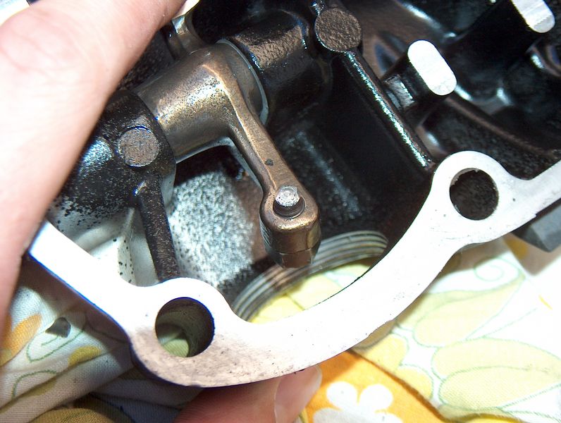

BeitragVerfasst am: Di Sep 09, 2008 8:41 pm    Titel: Antworten mit Zitat
Abgebrochen, knickknack. Direkt an der Welle. Wenn's nur die Hebel wären - naja. Aber offensichtlich sind die Ventile und damit der Kopp auch im Rektum. Und da hört der Spaß auf Sad

BeitragVerfasst am: Sa Sep 13, 2008 12:56 pm    Titel: So, nu nomma in groß ; ) Antworten mit Zitat
Und die Steuerzeiten waren wirklich nicht verstellt? Sieht nat. nicht schön aus. Das auf dem zweiten Bild ist übrigens keine Gleitfläche, zumindest soll da nix gleiten, da prallt ja nur das Ventil auf die Einstellschraube. Aber die Gleitflächen sehen auch nicht mehr so pralle aus, sind das da Einschlüsse auf dem dritten Bild? Sieht fast so aus als wäre Dreck im Motor gewesen.

BeitragVerfasst am: Sa Sep 13, 2008 1:02 pm    Titel: Antworten mit Zitat
Ja, Prallflächen wäre wohl ein besseres Wort Very Happy
Dreck habe ich keinen gefunden. Die Steuerzeiten können eigentlich nicht verstellt sein, weil die Kette selbst ohne Spanner nicht überspringen kann. Zu kurz.
Die Gelitflächen (!) der Kipphebel fühlten sich noch gut an, auch wenn die hier so wild aussehen. Die hätte ich ohne Bedenken wieder eingebaut.
Dreck im Motor... Hm. Habe keinen gesehen. Allerdings hat iein Spezi ja Silikon zwschen die Dichtflächen gepanscht Rolling Eyes wer weiß, was mit der Maschine schon war.

So, Freunde der Sonne.
Ein Freund war am Wochenende so nett, mir beim Motorausbau zu helfen. Heute war mein Vater so nett, mit mir den Kopp abzumachen (jaaa ich weiß jetzt auch, wie die Steuerkette abgeht).
Schadensbilanz: einlasventile krumm, die Kipphebel - wie gesagt - gebrochen. Die Kolben, alle Laufflächen (Ventile, Laufbuchsen) und Gleitflächen sehen noch ganz gut aus...
Ich vermute, die Steuerkette ist an der Kurbelwelle (mindestens) einen Zahn übergesprungen, als ich den Kettenspanner ausgebaut hatte.
Ich denke, ich werde versuchen, das Ding wieder fit zu machen. Da es Geld kosten wird, muss es klappen Rolling Eyes
Kann mir jemand sagen, wie die Nockenwelle und Kurbelwelle beim Zusammenbau stehen muss?
Und weiß jemand die Drehmomente für Ventildeckel und Kofschrauben?
Vielen Dank und Grüße aus Lilienthal,
Hauke
Kaum auszuhalten, was an Schrott alles käuflich ist.

Das hört sich schon schwer danach an, das da was mit den Steuerzeiten nicht i.O. war. Aber schön, dass du dich an die Reparatur wagst, ich werde wohl meinen Motor auch, wenn ich Zeit finde, übern Winter zerlegen. Die Geräusche, die er von sich gibt, gefallen mir garnicht.
Wird bei Dir schon schiefgehen... Wink
