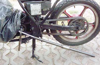

und zur Erbauung noch das folgende Bild Wink
