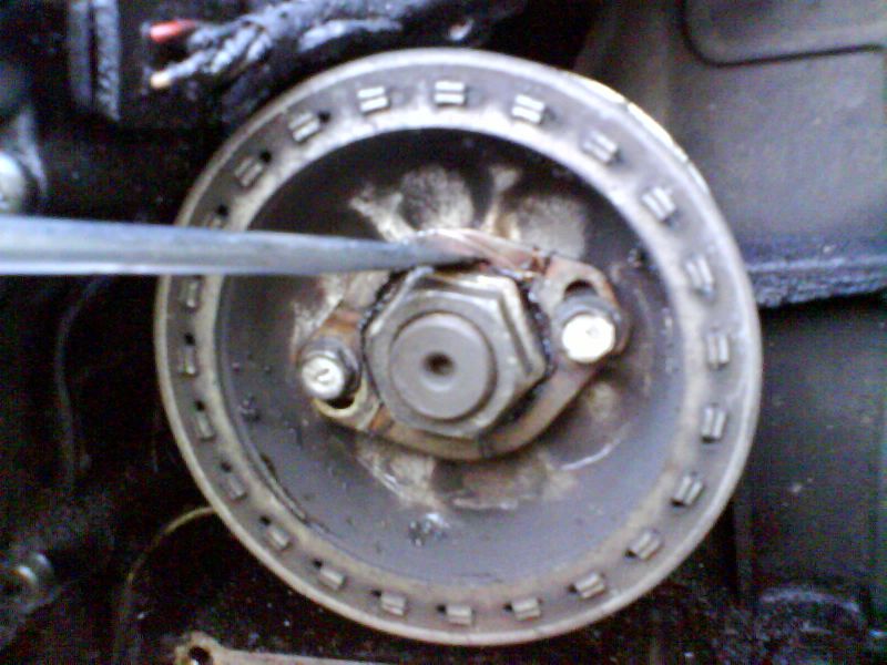

hier im anhang mal einfotos von meiner gpz. hab heute mal die abdeckung der vorderen riemenscheibe geöffnet
erst sind mir ein paar tropfen öl entgegen gekommen und dann, nachdem ich das ganze ein wenig gesäubert hab, ist mir aufgefallen, dass die riemenscheibe selbst ein wenig lose ist (der schraubendreher passt da locker zwischen).
das sicherungsblech davor scheint an zwei stellen gebrochen zu sein, rechts oben und links unten im bild. ist mir vllt deshalb der riemen gerissen, weil die scheibe zuviel spiel hatte?

Die ABE in Flensburg gilt laut Kawa für beide Modelle (A und B).
Daher kann auch beliebig umgerüstet werden. (Kette <--> Zahnriemen)
Allerdings wurde später die Getreibeabtriebswelle geändert, sodaß die urspünglioch vorgesehene Zentralmutter zum Befestigen des Ritzels nicht mehr passt.
Daher muß man dann Improvisieren
@ C32:
Kann mich nicht erinnern daß die Riemenscheibe soviel Spiel hat !
Der Riemen franst gerne an der Seite aus und reisst dann leicht.
Wenn die Riemenscheibe eiert kann es gut sein daß der Riemen dann an der Kante beschädigt wird.
Hmm.
Kann es sein daß bei Dir der Achsstumpf rundgedreht ist und das Sicherungsblech dann die ganze Kraft übertragen muß (und dabei zu Bruch geht) ?
