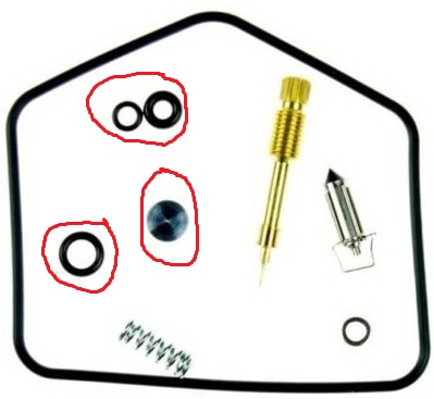

Habe meiner gpz 305 vor einer Woche für 15€ mal ein Vergaser Reparatur Satz spendiert, vor allem da meine Leerlaufgemischregulierungsschraube der O-RING nicht mehr vorhanden war und die Schwimmernadeln fertig waren... Jetzt hab ich alles schön verbaut nur sind da noch drei O-Ringe und ein rundes Alluminiumstück bei dem Satz dabei, welche ich nicht zuordnen kann. Was könnte das sein? Achja der Satz ist eigentlich für die Z 250 J...

Ein Gummi O-Ring gehört zur Gemischregulierschraube.
Ein weiterer gehört zur Ablassschraube in der Schwimmerkammer.
Für den dritten weiß ich keine Verwendung.
Die Aluscheibe könnte zum Verschließen der Gemischgegulierschraube sein. (Damit da keiner dran rumfummelt)
