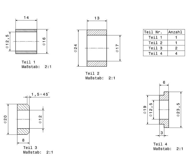

mein kleiner Umbau schreitet langsam voran und ich hab ein kleines Schmackerl für die Technikfreaks unter euch: einen Umbau der Lagerung der Federbeinumlenkung auf Nadellager.
Ich habe beim Auseinanderbauen meiner gekauften 305er festgestellt, dass die Buchsen und Bolzen soetwas wie Schmierung schon lang nicht mehr gesehen haben und deshalb total korrodiert und riefig waren. Da hab ich beschlossen, das ganze gleich gescheit zu machen und auf Nadellager umzubauen.
Zunächst werden die Lager benötigt: 7mal NKI12x20
Falls ihr wissen wollt, wo man sowas herkriegt, einfach mal googeln. Der freundliche SFK/INA-Händler wird aber auch weiterhelfen können (allerdings ist es da teuerer)
Als nächstes muss man die Bohrungen für die Lager von 23mm auf 24mm Durchmesser aufbohren (besser aufreiben).
Zusätzlich benötigt man einige selbst gedrehte Buchsen:
Die originalen Dichtungen können weiterverwendet werden.
Ausnahme sind die Zugstreben, da bin noch am überlegen, weil die Lager eigentlich zu breit sind um die originalen O-Ringe zu verwenden. Ich denke, ich werde da Gummischeiben anfertigen (wie Beilagscheibe nur aus Gummi), da bei den Streben der Innenring des Lagers nicht die Schraubenkraft gegenhalten muss.

Bilder habe ich doch keine gemacht, weils mir erst eingefallen ist, als alles schon eingebaut war. Ich hatte natürlich dann auch keine Lust wieder alles auseinander zu nehmen.
Die Bezugsquelle hab ich dir per PN gemailt. 5,70€ pro Stück ist denk ich mal besser als 13.
Aus den Gummischeiben ist leider nichts geworden, hab dann nur Distanzscheiben als Abdichtung genommen. Ich weiß dass das eigentlich nicht gut ist, aber da ist echt kein Platz für ne andere Lösung. Im nachhinein würde ich an dieser Stelle schmalere Lager nehmen und noch zusätzliche Buchsen anfertigen.
