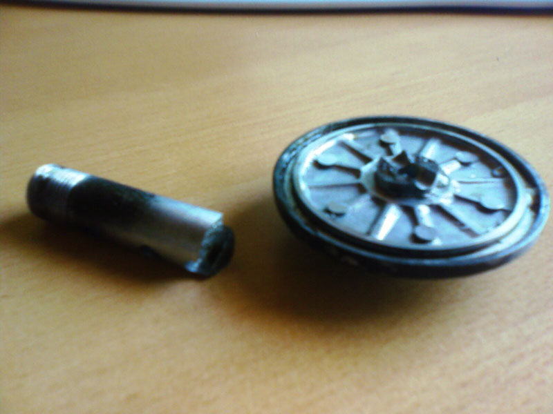

Und dann hatte ich vor Zwei Tagen ein noch gemeineres Problem...d.h. eigentlich hab ich es ja immer noch:
Nachdem ich mit dem überholten Motor nun etwa 1200 km gefahren war, wollte ich nicht nur Öl wechseln, sondern auch den Ölfilter mit auswaschen.
Keine gute Idee, wie ich feststellen musste. Denn kaum hatte ich den Schraubenschlüssel zum Lösen angesetzt machte es "KRACK!!!" und es flogen ein paar Einzelteile in der Gegend herum... dabei hatte ich noch gar nicht richtig am Schlüssel gezogen.
Da muss wohl der, der den Ölfilter als letzter draussen hatte, das Dingen so angeknallt haben, dass die Schraube einen Knacks gekriegt hat, beim Lösen ist sie dann gesplittert...
So, nu is die Ölfilterschraube im Eimer und ich muss gucken wo ich was neues herkriege...

BeitragVerfasst am: Mi Sep 09, 2009 8:08 pm    Titel: Antworten mit Zitat
Jepp, so etwa sieht das aus, nur meine ist ein Loch höher gebrochen...hihi...

BeitragVerfasst am: Fr Apr 23, 2010 6:49 pm    Titel: Antworten mit Zitat
Hast du das Stück was drin war denn rausbekommen?
Mir ist das gleiche passiert, und ich hatte tierische Probleme den Schaft rauszukriegen. Hab es nur mit nem gebastelten Werkzeug abgekriegt. Wenn da also mal Bedarf besteht, kann ich das Ding mal beschreiben oder auch zsuchicken. Sowas braucht man ja sicher nur einmal.
