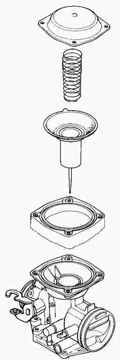

Hi,
hier ein Link auf die Beschreibung meiner 305 Shocked :
Arrow http://www.raab-wiegele.de/Tompage/moped/Tom305.htm
Schönen Gruß aus München,
Tom

Eingebaut sind die innerhalb des Luftfilterkastens: den habe ich oben aufgesägt Boo hoo! und dann die K&N's in die Ansauggummis gesteckt (d.h. deren Außendurchmesser entspricht dem Innendurchmesser der Ansaugstutzen smiling planet ). Noch ein Stück Holz als Abstandshalter reingesteckt damit die nicht rausrutschen können, fertig! Idea

Dann schreib doch lieber: "Ich hab improvisiert, besser nicht nachmachn" Twisted Evil Wink

Hallo Tom,
die Infos zu Deinem Bike fand ich sehr interessant!
Punkt 1
Zitat:
Einer der zahllosen Vorbesitzer hat eine etwas ungewöhnliche Methode angewandt, um an die begehrten "kurzen Gasschieber" zu gelangen: der aufgesägte Deckel eines Marmeladenglases dient als Distanzstück zum Vergaserdeckel, dadurch kann der Schieber weiter nach oben durchrutschen.
Lothi hatte so etwas schon mal angedacht. Siehe hier: http://www.gpz-305.de/Bilder/Umbau/Adapter_Platte.jpg
Ist das erste Mal, dass ich davon höre, dass das auch wirklich einer realisiert hat. Was rennt denn Dein Möppelchen damit? Schraubst Du das vorm TÜV-Besuch ab? Oder hast Du einen "verständnisvollen" Prüfer... Wink

TheLion hat folgendes geschrieben:
Ok, ok! Für 'nen Schönheitspreis reicht diese "Ingenieursleistung" narürlich nicht aus....
SK hat folgendes geschrieben:
Den TÜV hab' ich beim Kawa-Händler meines Vertrauens machen lassen, der durfte einen neuen Bremshebel hinschrauben und dafür eine Meisterstunde aufschreiben und dann hatte der Prüfer glaube ich tatsächlich ziemlich viel Verständnis... M.E. achten die auch eher auf die Sicherheitsrelevanten Teile und die Geräuschkulisse, eine Leistungssteigerung von "fast nix" auf "a bisserl weniger fast nix" ist denen glaub' ich wurscht. Bringen tut's tatsächlich eh' nix: Vmax laut Tacho 140.
