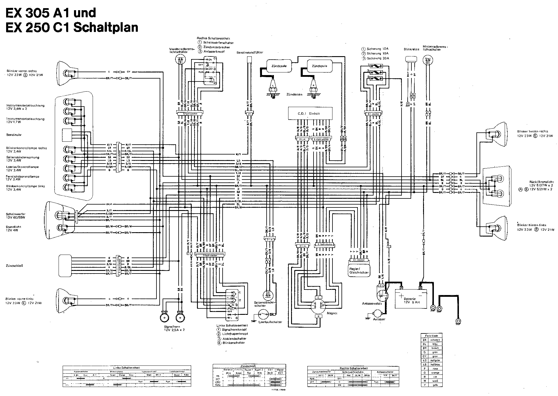

Wirst wohl Stück für Stück alle Kabel und Steckverbindungen durchprüfen müssen. Hier gibt es übrigens einen Schaltplan: http://www.gpz-305.de/img/Dokumente/Schaltplan_GPZ-305.png

gibts den schaltplan irgendwo nochma besser ?
weil ich kann kaum was erkennen

und... kann es sein, dass der Schaltplan nicht ganz korekt ist? Die Schalter Seitenständer und Leerlauf gehen hier nur auf die Anzeige.
